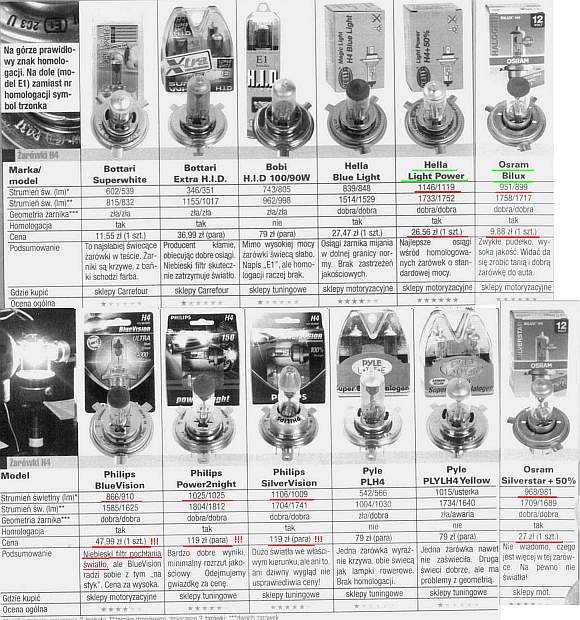

Wedlug ostatniej AutoSzmaty, gdzie przeprowadzali testy to najlepsze sa (kolejnosc wedlug strumienia swietlnego (lm) dla zarnika swiatel mijania):
1)Hella Light Power (26,56zl/szt)
2)Philips SilverVision (119zl/para)
3)Philips Power2Night (119zl/para)
4)Tesla +30% (16,36zl/szt)
5)Osram Silverstar +50% (27zl/szt)
6)Osram Bilux (9,88zl/szt)
7)Philips BlueVision (47,99zl/szt)
8)Hella Blue Light (27,47zl/szt)
byly jeszcze jakies pseudo zenony ale albo nie mialy homologacji (tzn. mialy literke E1 ale to bylo oszustwo sick.gif), albo mialy fatalne wykonanie, albo swiecily ponizej normy no.gif
z tych 8 zarowek ktore wymienilem tylko BlueVision i Hella Blue Light dawaly swiatlo najbardziej zblizone do xenonowego (wpadajace w niebieski, ale nie niebieski ok.gif)
Sam u siebie mam Blue Visiony i jestem bardzo zadowolony yay.gif swieca o niebo lepiej od seryjnych GE, ich wada jest to ze swiatla mijania slabo swieca na mokrym i podczas deszczu oslabiony.gif ale za to na suchym a juz na sniegu food.gif jest waytogo.gif IMO godne polecenia, trzeba tylko kupic w komplecie z postojowkami (banka niebieska, swiatlo biale zlosnik.gif) zeby efekt byl slinka.gif

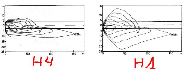

> Nie to już nowoczesne zarówki o dobrych własciwosciach
> Dobre dane są też tutaj kącik sąsiedni Skody
jak widac H4 zostaja daleko w tyle w porownaniu do nowszych konstrukcji oslabiony.gif
pozdr.
> konstrukcji
> pozdr.
no nie do konca zlosnik.gif zobacz sobie jak swieca nowsze konstrukcje h1 w bravo brava marea zlosnik.gif chlopie nic nie widac zupelna ciemnosc zlosnik.gif kto żyw przerabia na seczewy albo zenony zlosnik.gif
na jakich rodzajach żarówek ten test się odbywał, bo cena jest z kosmosu grinser006.gif
H4 SV to koszt 60pln/kpl
H7 100/kpl
ceny z InterCars, osobiście kupowałem obie pary, na allegro można kupić jeszcze taniej ok.gif
> Kolego zobacz sobie date tego postu. Rok temu byly takie ceny.
a widzisz, recht zlosnik.gif odnośnik z Punto i nie popatrzyłem na datę swiety.gifzlosnik.gif
