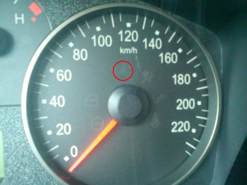

Inna rzecz - dobrze nie widzę, a w instrukcji nie znalazłem.
Czy ta ikonka w czerwonym kółeczku ma coś wspólnego z airbag?
Podczas przełączania kluczyka ani podczas jazdy, czyli jednym słowem - nigdy się nie świeci.
źle szukałeś
ma z tylnymi bocznymi (nie z kurtynami) Jak ich nie masz to się nie świeci.
Słyszałem i czytałem na którymś z forów Stilo że niektórzy sprzedający auta z awarią którejś poduchy odłączają właśnie tę kontrolkę, aby ukryć awarię. Nie koniecznie musi być tak w Twoim bolidzie, ale sprawdzić warto. Pozdrawiam.

dowie się czy ma świecić, jeśli sprawdzi czy ma tylne boczne poduszki - w bagażniku jest stacyjka do ich wyłączania - nie ma stacyjki - nie ma poduszek, nie ma co świecić.
to jest kontrolka od tylnych poduszek bocznych jeżeli są włączone to kontrolka nie będzie się świecić, poszukaj w tylnej części samochodu takiego samego włącznika jak dla prawego przedniego pasażera - koledzy którzy posiadają te poduszki może podpowiedzą w którym miejscu szukać - ja nie posiadam cfaniak.gif
ta kontrolka zawsze miga przy odpalaniu auta. Jeśli wyłączy się poduszki z tyłu to będzie świeciła cały czas. Wyłącznik chyba jest po prawej stronie w bagażniku
Nie ma wyłącznika z tyłu więc wychodzi że nie ma poduszek tylnych.
Czyli jak kontrolka nigdy się nie pali to jeszcze można to zaakceptować?
jeżeli na 100% nie ma tych poduch to kontrolka nie będzie się zapalać old.gif
