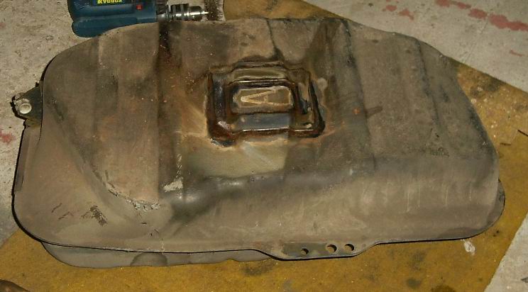

Witam ponownie. Wymontowałem zbiornik. W załączeniu zdjęcie. Cieknie pod tą dodatkową blachą.
Po co ona jest?
Czy ona jest zgrzana ze zbiornikiem?

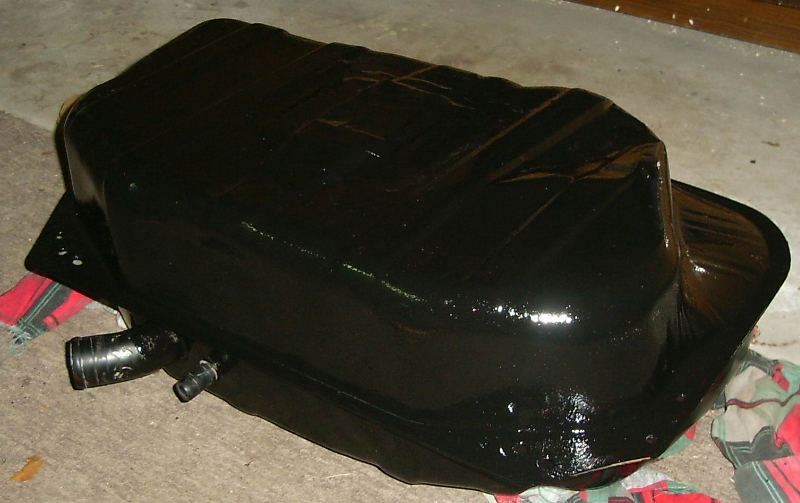

Na początek postanowiłem go załatać. Najpierw potraktowałem skorodowane miejsce szczotką drucianą. Następnie użyłem odrdzewiacza, po czym wymyłem nitro. Tak przygotowaną powierzchnię pokryłwm warstwą Zestawu reparacyjnego (więcej tutaj ) Na to nałozyłem włókno szklane i znów zestaw, znów włókno i zestaw. Kilka takich warstw. Teraz wszystko sobie schnie. Za 2-3dni pokryję wszystko biteksem i zrobię próbę. Zaleję zbiornik benzyną. Jak nie bedzie przecieków to go założe. Jak będą to kupię nowy. cool.gif
Jutro wielka próba - zaleję go benzyną i zobaczę co się dzieje.
> o co chodzi z tą ramką
Chodzi o to, ze fabryczne zbiorniki w Uno maja pod spodem taka smieszna ramke pod ktora dostaje sie woda, sól i inne syfy i w ktorym to miejscu elegancko rozwija sie korozja, co prowadzi do powstania dziury i wycieku paliwa... sick.gif Obecnie produkowane zbiorniki sluzace jako czesci zamienne sa w wiekszosci przypadkow pozbawione tej nieszczesnej ramki... ok.gif
u blacharza mi zalataja ta nieszczesna blaszke czy musze szukac dekarza ??
> dekarza ??
zdolny blacharz poninien zrobić ale ja wymieniam chociarz auto mam sprzedać wtym roku, nie ch inny się cieszy dobrym autem ok.gif
