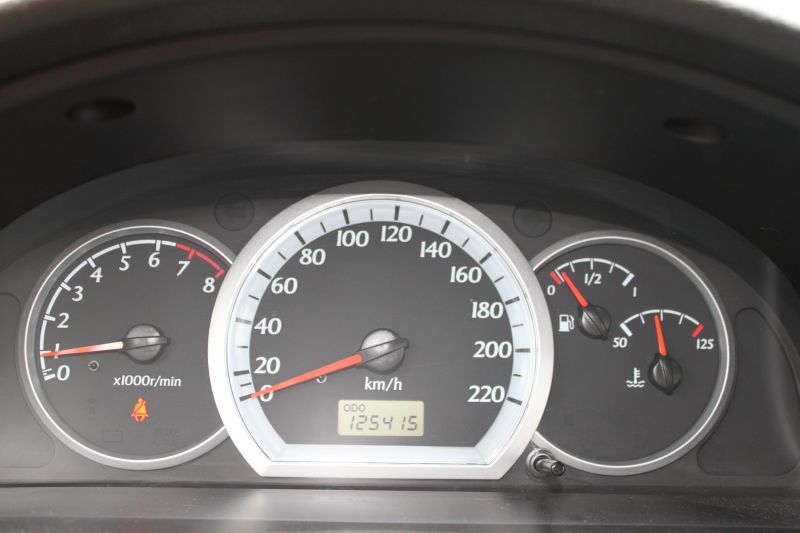

konradek Napisano 9 Czerwca 2011 Autor Udostępnij Napisano 9 Czerwca 2011 > Wg mnie przepustnicy zdarza się po prostu nie domknąć. Miałem tak w Lanosie, gdy była zabrudzona. > Gruntowne umycie załatwiło sprawę. Samochód w warsztacie - niestety nie przepustnica - po zbadaniu przez elektryka ma dziwne spadki napięć - nadal nie wiadomo co mu jest Ostatnie objawy: - obroty wskoczyły na 4.5 tys. - i tak przez 30 km w trasie - potem normalnie - potem tradycyjnie - czasami normalnie, czasami 1200, czasami 1800-2000 Tak mnie wkurzył, że zacząłem się rozglądać za nowym. Odnośnik do komentarza Udostępnij na innych stronach More sharing options...
konradek Napisano 12 Czerwca 2011 Autor Udostępnij Napisano 12 Czerwca 2011 Witam Po ciężkiej walce samochód został wreszcie naprawiony. Przyczyną okazała się uszkodzona wiązka (kabel) idąca od komputera. Wiązka wymieniona i samochód naprawiony - wczoraj zrobił 750 km bez żadnych problemów: Szkoda tylko, że powyższe kłopoty zainspirowały mnie do szukania nowego i te poszukiwania zakończyły się sukcesem. Lacetti będzie do sprzedaży - za niedługo umieszczę ogłoszenie. Dziękuję za wszystkie porady Odnośnik do komentarza Udostępnij na innych stronach More sharing options...
