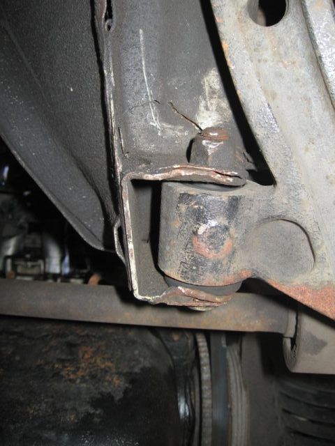

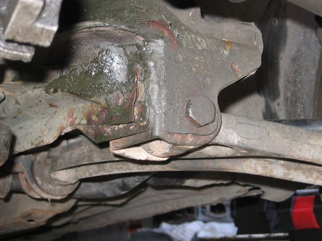

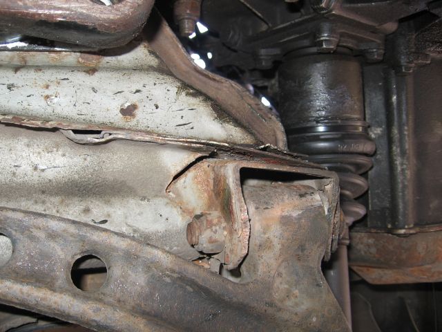

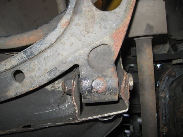

Mam pęknięcia na podłużnicach w miejscu przednich mocowań wahaczy.
Ile może kosztować obspawanie tego?
Czy wiąże się to z wyciąganiem motoru?

standardowy problem w seju, pewnie masz glebe i nie masz rozpórek. w szukajce znajdziesz termat sprzed max 2 mcy i tam naprawiono to bezproblemowo. Nie trzeba wywalac silnika tylko rozkrecic zawias , i porzadnie obspawac mocowania plus wzmocnienie blachą
Rozpórka jest u góry, na dole tylko stabilizator.
Rozpórka w zasadzie była "od zawsze", ale przez jakiś okres zaraz po swapie upalałem bez niej dopóki jej nie przerobiłem, aby przypasowała do 16V.
Gleba naturalnie jest.
OK, to dobrze, że obejdzie się bez wyciągania motoru.

dobry blacharz za 200-300 to zrobi, tylko niech naspawa blache i zakonserwuje to potem

OK, zrobie jeszcze foty i wrzuce to ocenicie.

obspawac budę trzeba
Dodałem fotki, prośba o orientacyjną wycene osób biegłych w temacie.
