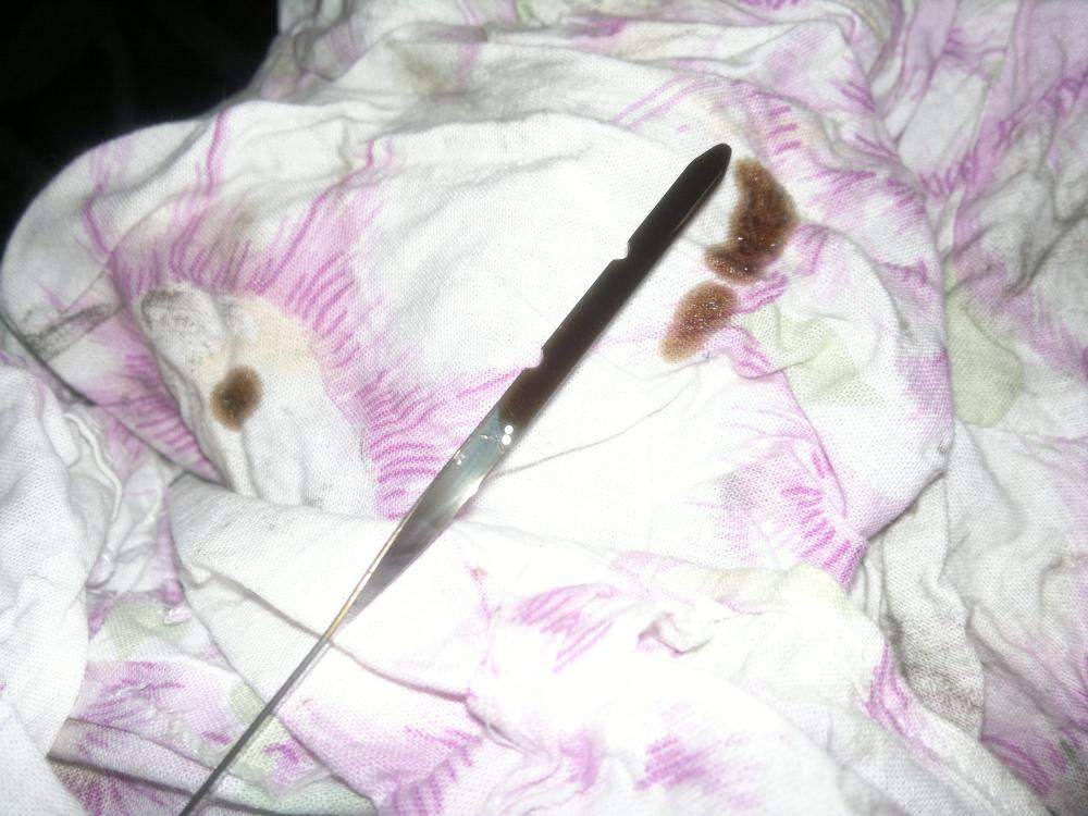

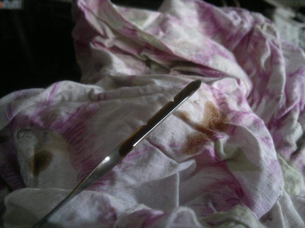

Widać kolor nowego oleju, czy jest czarny, ale nie smołowaty?
Nie no, nowego już nie. Coś jak ciemny miód, przejrzysty. Chcesz, to zrobię zdjęcie, bo akurat jest już z 9000-10000 km zrobione. Ale fakt, że większość teraz zrobiłem na długich trasach. Naprawdę długich, typu 1000 km. Przed tygodniem walnąłem na raz Bukareszt - Piotrków. Przy czym nie pamiętam, żeby kiedykolwiek był ten olej brzydki.
> Chcesz, to zrobię zdjęcie.
Proszę, jeśli to nie problem. Tak żeby było widać warstwę ok. 0,5-1cm oleju.

> Stan ponad max?
Nie, stan jest maks i jeszcze mi spłynął jak robiłem zdjęcie.
Już nie będę zalewał na maks, bo w ogóle nie ubywa. Normalnie na pół. W takim starym silniku za dużo oleju może być niebezpieczne.
Jesteś pewien, że to było czarne? Niestety z mojego doświadczenia kopcenie na szaro/niebiesko/ciemno na wysokich obrotach to słabe sprężanie i palenie oleju.
Sprężanie w końcu sprawdzałeś?
A może Ci się zwyczajnie pierścienie zapiekły jak już pisałeś?
Zrobiłeś tę odmę? Drożna jest?
to bylo raczej ciemne - czarne
na sprawdzenie jestem umówiony w przyszłym tygodniu, do tego będzie zaslep EGRa, czyszczenie odmy - w ogóle zdejmowanie całej pokrywy zaworów. No i wymiana oringa pod disem.
W planach zalewanie cylindrów naftą i ewentualnie płynem chłodniczym - opinia kolegi ze tak tez można. Oczywiście wymiana potem oleum na nowy.
Więc jak juz stanie na warsztacie / garażu u kumpla to cala dniówka na robocie. Tylko z czasem u nas ciężko.
