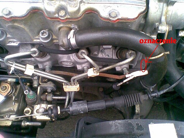

Silnik co prawda starszy ale są dziury ,ok wszystko jasne ,rozumiem że to tak jest w większości diesli?
> diesli?
to jest ogólnie przyjety sposób oznaczania grubości...
jakby nie było dziurek to tez nie problem, oznacza to najcieńsza uszczelkę wink.gif
