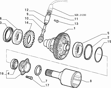

Pytanie drugie - jest gdzieś jakiś schemat jak ta obudowa ma być poskładana czyli te łożyska, bieżnie i podkładka?? zlosnik.gif
I pytanie trzecie - czy wystarczy uszczelnić te elementy klejem do misek olejowych Loctite czy coś specjalistycznego musi być??
2 - podkładka pod bieżnię
15 - uszczelka z tego kwadratu przykręcanego na 4 śruby

Nie było potrzebne - na logikę uczyniłem następująco: skoro miałem kielichy przegubów to cały dyfer wyszedł bez rozkręcania i przełożyłem w drugą obudowę... hehe.gif
I potwierdzam w 100% że obudowa dyfra jest identyczna co do mm (pomierzyłem) zlosnik.gif
