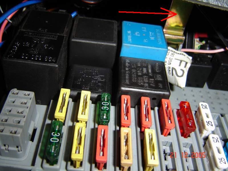

Tablica z bezpiecznikami jest zamocowana (przynajmniej u mnie) dwoma zatrzaskami u dołu i jednym u góry. Z tym, że ten górny, trzeba "wymacać", bo z tablicy wychodzi wspornik szerokości ok. 1 cm i to on jest zatrzaśniety u góry.
Korzystając z fotki zapodanej przez kolegę azja, zaznaczylem go strzałką.
Po "odbezpieczeniu" tych zatrzasków tablica wyjdzie na tyle, żebym mógł się dobrać do niej od tyłu?
