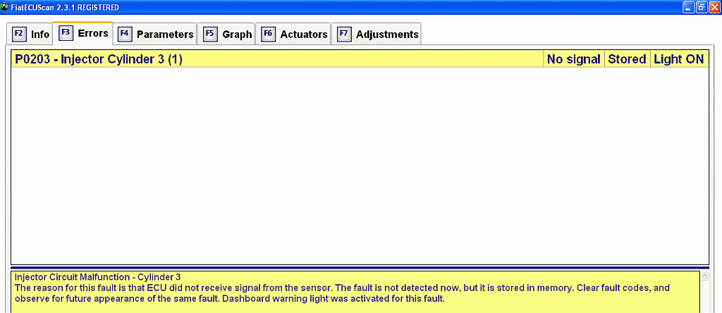

Ostatnio miałem taki numer w swoim Stilonie , pojawiły się powyższe failury - tyle że w nieco mniejszej ilości z wiadomych powodów wink.gif
Przez jakieś 2s miałem nierówną pracę silnika , ECU zasygnalizował swoje niezadowolenie zaświeceniem pomarańczowej kontrolki , którą dopiero zgasiłem po przyjeździe do domu przy użyciu FES-a .
Powodem okazał się tak jak u ciebie chwilowy P0203 fault ...
