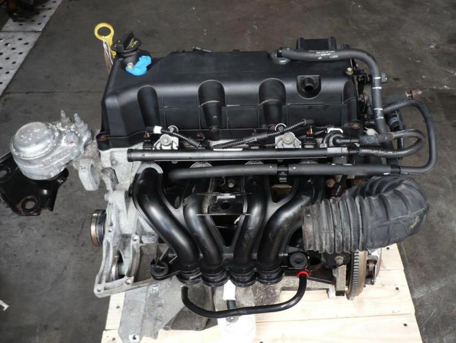

Sęk w tym że ja mam silnik DURATEC 1,3
i mam termostat po prawej stronie silnika, więc nie jest tak rózowo frown.gif
Silnik jak na fotce. Fotka zapożyczona ale przedstawia ten silnik.
Duratec 1,3

ah jasne, rok 2004 to już były te nowe motorki...
