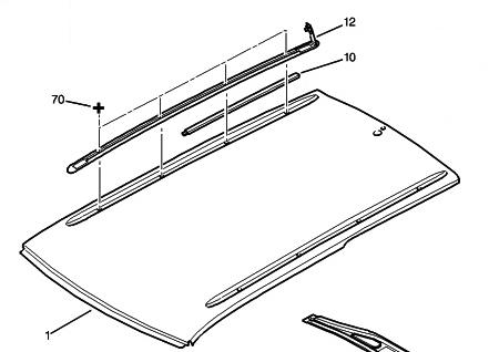

Witam! Szukam belek dachowych do Citroena Xsary II kombi i potrzebuję porady. Niby tych belek na allegro czy w sklepach internetowych jest zatrzęsienie ale ja mam w aucie taki trochę wynalazek. Otóż nie mam normalnych relingów tylko przez długość auta idą fabryczne prowadnice czy rynienki które na końcach mają otwierane klapki i możliwość wsunięcia belek. Niby proste i wydaje się rozsądne ale jakoś nie mogę znaleźć nic takiego z używek.
Może ktoś mi podpowie jak to fachowo się nazywa albo zada sobie trochę trudu i wklei link do jakiejś przykładowej aukcji niechby nawet z belkami Thule za 600 zł ale żebym przynajmniej wiedział jak to powinno wyglądać to może uda się znaleźć tańsze.
Od razu mówię też, że nie interesują mnie belki mocowane jakby uchwyty były przyciśnięte drzwiami bo tych też jest sporo.
Chcę takie na fabryczne prowadnice. Takie jak na na rysunku poglądowym.

A te zaczepy co tam masz to nie do mocowania relingów?
Byłem święcie przekonany, że to właśnie do poprzecznych belek ale teraz zasiałeś mi wątpliwość.
Dobra - znalazłem coś dla Ciebie KLIK
Ale wg mnie to to czego właśnie potrzebujesz. Model SUPRA 107
Wrzuciłem w google i jest w kilku sklepach internetowych - ceny z tego co widze dobre zlosnik.gif
Szukaj bagażników firmy Auto Maxi, dostępne są w InterPack-u. Rozwiązanie masz podobne jak w stilo, czyli klapka i tam miejsce na łapę. Zwykły czarny kosztuje około 170zł.
Chodzi Ci o takie rozwiązanie ? (przykład)

Dokładnie. To dobry przykład.
Jeśli są Fix Pointy to nie ma potrzeby montować za krawędź dachu. W zeszłym tygodniu nawet ktoś do Xsary kupował u mnie bagażnik bazowy jakiś.
Wielkie dzięki, z pdf-u wynika że dokładnie o to chodziło. Mocowanie w rynienki.
Cena ok. 160 zł więc jak najbardziej akceptowalna.
