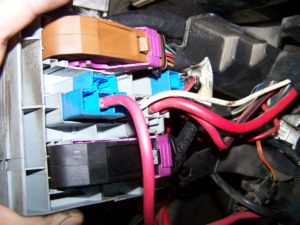

bezpieczniki wyciągasz na siłę do góry. cała skrzynka z bezpiecznikami jest na śrubce i 2 zawiasach. Od spodu wygląda tak:
musisz zobaczyć wszystkie styki - czy są OK
