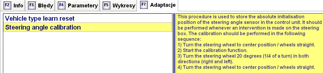

To jest błąd czujnika położenia kierownicy. Przeprowadź kalibrację kąta kierownicy i skasuj błąd. Jeśli to nie pomoże to będzie trzeba podmienić silnik wspomagania bo z tego co wiem(mogę się mylić, ale chyba mam rację) to czujnik jest z nim zintegrowany.
Pozdrawiam BAS
Witam, nie chce juz tu śmiecić i zadawać po kolei pytania jak się robi kalibracje gdzie czym.. Kolego BAS możesz mi podac swoje GG. dziekuje pozdrawiam.
FES->Wspomaganie->zakładka F7(adaptacje)->kalibracja kąta skrętu.
Jeśli kalibracja nie rozwiąże problemu to wiem kto w okolicach Łodzi ma 2szt. wspomagań do Stilo.
