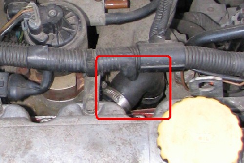

Gumowy wężyk wychodzący z głowicy?
Poszukuje informacji na temat zaznaczonego na czerwono elementu. Generalnie wygląda to jak krótki kawałek gumowej rurki zgięty pod katem prostym i zamocowany na opaski zaciskowe.
Problem w tym że ów kawałek sparciał i zaczął się dość intensywnie pocić. Chciałem go dokładniej obejrzeć ale organoleptyczne badania wykazały że jest on na tyle mocno dziurawy że intensywniejsza penetracja grozi rozsypaniem się tej rurki. I tu moje pytanie czy jest to zwykły kawałek gumowej rurki czy może gotowa kształtka w kształcie litery "L". Jak to coś się nazywa i ew. jaki posiada numer GM.
To jest gotowa kształtka, nazywa się kolanko odmy, ma numer 6 56 234 (GM90409191) i kosztuje w ASO ok 25zł.
Z tego, co kojarze to jest odpowietrzenie skrzyni korbowej.
Jest to gotowy element. Jak kumplowi padlo w moim bylym samochodzie, to stwierdzilismy, ze cena GM jest za wysoka. Szybka wizyta w sklepie rolniczym, zakupiony odpowiedni kawalek wyprofilowanej gumy olejoodpornej za kilka zlotych, przyciecie do odpowiednich rozmiarow (dlugosc), okolo godziny gimnastyki (ciezko zalozyc - miejsca malo) i po problemie.
Edit: spoznilem sie. Nam powiedzieli sporo wieksza cene, chyba cos okolo 60 PLN (ale reki uciac sobie nie dam).
Dzięki wszystkim za pomoc. Zna ktoś i mógłby podać wymiary tego kolanka ew. czy się orientujecie czy kolanko odmy z Nexii (Nr Kat 90409191 taki sam jak GM90409191) pasuje do Astruni, bo podejrzewam że szybciej dostane części ze stajni Daewoo niż z Opla a widzę że niektóre podzespoły można stosować zamiennie między Oplem a Daewoo.
pasuje na pewno z poloneza i kosztuje w zwykłym motoryzacyjnym ok 7zeta wink.gif
Kolanko kosztowało mnie 12zł i całej roboty byłoby może na 10min. gdyby udało się wcisnąć oba końce rurki jednocześnie ale w końcu dało się.
W uzupełnieniu napiszę że uszkodzony wężyk i opaski byłe jeszcze oryginalne GM. Wężyk rozpadł się w dłoniach w trakcie demontażu ale opaski wyglądają jakby dopiero co wyszły z fabryki.
Dzięki za pomoc i pzdr.
