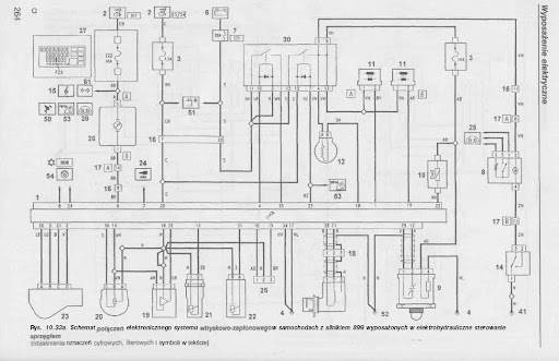

Zmieniałem ostatnio instalację silnika i jest problem z krokowcem. Auto po odpaleniu ma obroty OK, ale im cieplejsze tym obroty wyższe :D
I teraz tak, znalazłem dwa "schematy" podłączenia krokowca, dwa różne 270751858-jezyk.gif
Nie wiem jeszcze jak ma u siebie podłączone, ale czy ktoś z Was jest w stanie mi napisać który jest prawidłowy
A-20
B-2
C-21
D-3
Tak jak na tym schemacie
Czy:
A-20
B-3
C-21
D-2
Tak jak schemacie

A-20
B-2
C-21
D-29
Na schemacie z programu jest opis że to komp 1.2 16 IAW 18FD
A 899 ma przecież IAW16? To je to samo?
Wyglada na to ze jakies kable sa zamienione i komp chcac obnizac obroty, nie swiadomie je zwieksza ok.gif

u mnie, starą wiązke pochlastałem w 3,14du jak walczyłem z moim ostatnim problemem gaśnięcia przy bucie :D No ale wszystko ogarnołem i zaczołem budować wiązkę od nowa. Zrobiłem wg tego schematu z autodaty pierwszego i działa "odwrotnie" smile.gif jutro zamienię 2 i 3 pin i zobaczę co to da 270751858-jezyk.gif
> da
Zmieniłem, działa :D
