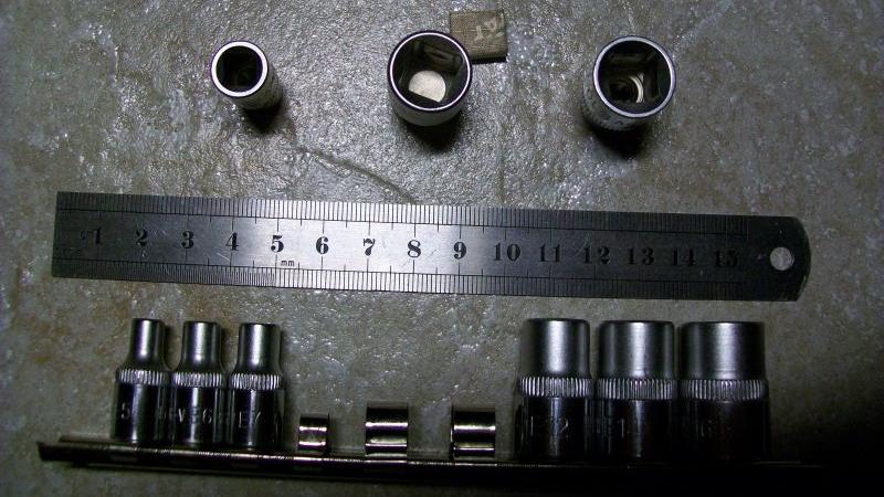

Panowie tak ostatnio przeglądam manuale i mam pytanie jakie / jaki zestaw kluczy nasadowych będzie wystarczający, ALE chodzi mi o nasadowe "torxy" bo resztę nasadek mam.
Widziałem w sklepie zestaw YATO
Wystarcza do napraw typu wymian amorków itd?
Ewentualnie jakie byście polecili.

Jak dla mnie to tu brakuje nasadki E18 którą odkręca się jarzma tylnych hamulców.
Wydaje mi się że główka śruby od amorków ma podobną wielkość. Zaraz sprawdzę, moment wink.gif
Edit
Górna śruba tylnego amorka to niestety E18.
Na dolną nie dałem rady założyć klucza. |Bez zwalenia koła się nie obejdzie frown.gif
Da radę odkręcić to kluczem zwykłym numer 14 ale szkoda śruby.

Zapomnij, przede wszystkim te klucze nie są na grzechotkę 1/2" tylko na 3/8" a mniejsze na 1/4", więc słabizna. Mam ten zestaw i rzadko go uzywam.
Mam jeszcze inny, mocniejszy zestaw Yayo, nr nie znam, to chyba są te: Yato klik lub te: klik , ale taniej, tym robisz wszystko. Dolna śruba tylnego amora w AG jest na klucz E20, górna E18, prawa łapa silnika E16 (trzeba zdjąć przy wymianie rozrządu, w innych silnikach do paska alternatora).
Płaski torx przydaje się rzadko: E12 do wymiany gumy stabilizatora w AG, płaski E14 do naciągu paska klinowego w Corsie B, tak mało miejsca na grzechotkę z nasadką!

> Dolna śruba tylnego amora w AG jest na klucz E20 , górna E18,
