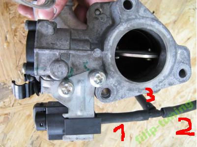

Chyba mam rozwiązanie !!! albo jestem bardzo blisko.
Zauważyłem, że silnik nie faluje jak odepnę wężyk podciśnienia z tego trójnika. Nie ważne jaki bo podciśnienie spada w całym układzie.
1 - idzie do zaworu (nie wiem do czego służy ale jego numer 7.28170.00); 2 - idzie do zaworu sterującego turbiną; 3 - wężyk do kolektora ssącego.
Z tego wynika, że chyba padł ten zawór 7.28170.00 lub przepustnica nie działa prawidłowo, czyli daje za mało powietrza podczas porannego uruchamiania auta.
dziwna sprawa po odpięcie kostki od tego zaworu nie powoduje wywalenia błędu i auto jeździ normalnie ale rano nadal faluje (tylko odpięcie wężyka ratuje sytuacje)

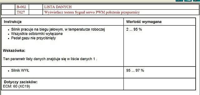

Dodatkowo zauważyłem, że w op-comie "sygnał serwo PWM położenia przepustnicy" ma cały czas wartość 3. Czy jadę, czy na luzie czy włączony, czy tylko na zapłonie, cały czas 3. Ktoś wie jak to powinno wyglądać? (może w TIS by coś było)
Czy ktoś wie za co u mnie odpowiada ten zawór 7.28170.00?
Wygląda dokładnie tak URL
Jest w załączniku
