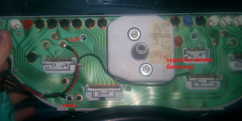

Tu masz foto jak podłączyłem do cewki w moim 1.4
Własnie tak podłączyłem jak jest pokazane na zdjęciu. Chyba po prostu dam sobie spokój z obrotomierzem.
