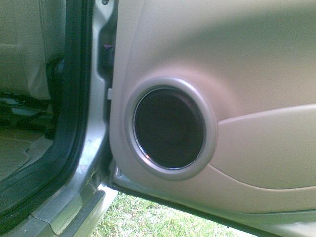

Ja u siebie wczoraj głośniki oryginalne zmieniłem na 165-tki PROA Simplex z przodu tylko nie wiem czy dobrze podłączyłem bo nie mam przy sobie schematu i nie wiedzałem gdzie mam "+" a gdzie "-" na kablach z wtyczką mlot.gif a jestem poza domem i nie mam płytki z Elearn-em... więc musze to sprawdzić... oink.gif i jeśli jest żle to zmienić sick.gif - jest 50% szansy, ze trafiłem hehe.gif
Dodatkowo dałem chromowe obwoluty między siatką i ringiem plastykowym i teraz to mam pakiet chrom - lux - torpeda hehe.gif

Oryginalne głośniki są mocowane na 4 nity. Nity należy rozwiercić a następnie zastosować zastosować na przykład gwintowane nity M5 lub inne i zamocować na stałe dystanse... oczywiście między blachę a MDF warto dać klej silikonowy aby nic nie drgało.... można sobie to jeszcze okleić matami bitumicznymi jak kto woli.... ważne aby maty były wewnątrz drzwi ja okleiłem ale tyle ile dałem rade wsadzić przez otwór po głośniku....
Do ozdoby zastosowałem chromową elastyczną listwę samoprzylepną o profilu półkola i grubości 2x3 mm aby wypełnić różnice między siatką a ringiem plastykowym
