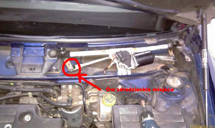

A więc dopadła mnie poniedziałkowa choroba wycieraczek.
Problem w istocie swojej rzeczy polega na wypięciu się przegubu wycieraczek w zdradzieckim miejscu jak na rysunku.
Prowizoryczna naprawa (zdjęcie podszybia, nałożenie przegubu, założenie podszybia) dała efekt na c.a. 10 minut. Tak więc, w rzeczy samej problem pozostał nierozwiązany.
Czy istnieje metoda usprawnienia tegoż mechanizmusa czy też posłużyć się allegro w celu zanabycia nowego?

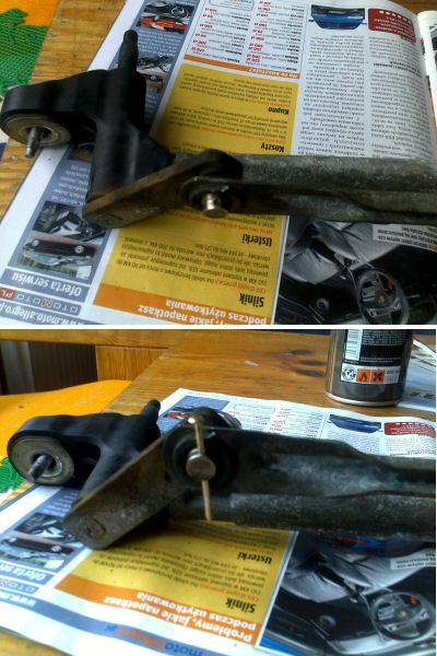

Tak więc nastąpił sukces w aplikacji metody - nawet udało się dziurę z ręki wywiercić zlosnik.gif
Zdjęcie z druciarstwa dla potomnych. Proszę o ocenę trwałości zastosowanego rozwiązania. Dodam, iż przetyczka jest z gatunku wypolerowanych - nie powinna trzeć i wydzierać plastiku w przegubie.
Dlatego, przed gwoździem lub inną zawleczką dobrze podkładkę założyć.
Unikniesz miejscowego tarcia, a w skrajnym przypadku podwinięcia zawleczki w mechanizm....
Oczywiście powyższe zależne od zastosowanej zawleczki i sposobu jej zabezpieczenia przed wypadnięciem.
Zawleczka wchodzi ciasno - trzeba było ją wbijać w otwór - myślę, że nie wypadnie. Nie ma tam dużego nacisku ze strony przegubu. Rozbierać to jak najszybciej i dawać podkładkę czy miesiąc powinno pochodzić?
> powinno pochodzić?
Zagięta jest przynajmniej w "S" lub "C" ?
Jak została "I" to może się poluzować i wypaść
