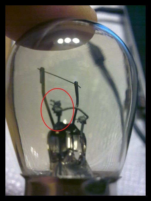

No i temat wyjaśniony, sprawcą zamieszania okazała się dwuwłóknowa tylna żarówka (pozycja + stop) nie przepalił się żarnik stop a dziwnie przypalił tworząc zgrubienia które od czasu do czasu powodowało zwarcie do żarnika pozycji. Body reagował od razu odłączając cały prawy obwód świateł pozycyjnych i wywalał błąd na desce.
Gratuluję pomysłu. W życiu chyba bym nie wpadł na to, że takie objawy będą od żarówki.
