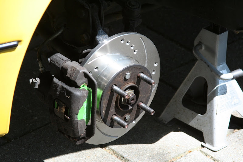

A dobrze założyłeś tarcze tzn. czy odpowiednim kierunkiem do toczenia?
No i tu mnie przystawiłeś do ściany. Bo założyłem najpierw tak jak na zdjęciu poniżej, po jakimś czasie zaczął mi przeszkadzać hałas przy hamowaniu i je zamieniłem. A dalej nie wiem w którą stronę jest dobrze:
> stronę jest dobrze:
ZTCW to na tym zdjęciu są założone prawidłowo.
A efekty dzwiekowe...cóż, tłumik głośny nie przeszkadza ale hamulce już tak ? zlosnik.gif
Co do kierunku założenie, po małym googlowaniu wychodzi na to, że to zależy od producenta i dokładnego wzoru.
