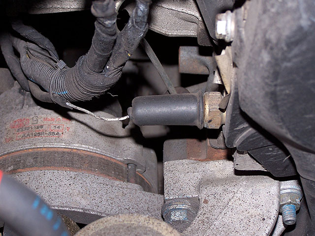

witam ,wydaje mi się że musi być dobrany do alternatora , ja mam altek 55 Ah i taki sam akumulator , kiedy akumulator będzie mniejszej pojemności to będzie stale przeładowywany i odwrotnie , zobacz jaki masz alternator i doniego dobierz akumulator , kup sobie Centre ,niekupuj Bosza bo trafisz na szajs jak kolega i czekał 2 tygodnie na kase , a samochód musiał stać , pozdrawiam

Na alternatorze jest oznaczenie pradu, a nie pojemnosci... skromny.gif Czyli [A] a nie [Ah]... skromny.gif
Alternator 55A a fabrycznie wkladany akumulator 34Ah... skromny.gif Znaczy sie, ze wg Ciebie jest notorycznie przeladowywany, tak... hmm.gif
> tylko na mim altku pisze 55Ah i taki ma być akumulator
Napis 55A na alternatorze oznacza maksymalny prąd, jaki może dostarczac alternator i nie ma to żadnego związku z pojemnością akumulatora wyrażoną w Ah - amperogodzinach. Alternator musi dostarczyć tylko tyle energii elektrycznej do akumulatora ile jej zużyłeś np na rozruch. Ilość tej zużytej energii nie zależy od pojemnosci akumulatora. Tak samo szybko doładuje się akumulator o małej, jak i o dużej pojemności. Producent montuje do samochodów małe akumulatory wyłącznie ze względów ekonomicznych, mały jest tańszy.
