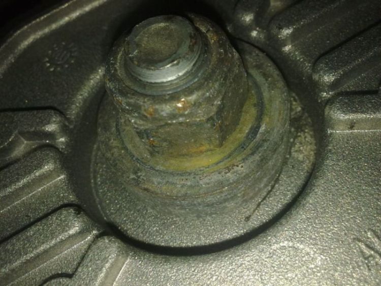

A oto dzisiaj zrobiłem fotkę przepraszam za jakość zrobiona telefonem no i dostęp nie ciekawy bez rozbierania akumulatora smile.gif
> Mi się wydaje że jest nie tak wycentrowana a waszym zdaniem ???
Na zdjęciu śruba jest niewycentrowana. Myślę jednak że nie ma to aż takiego welkiego znaczenia. Ważne jest aby nakrętka nie dotykała krawędzi poduszki, to czy ona jest 5 mm w tą czy w tą to niewielka różnica.
Dla poprawności możesz oczywiście ją wycentrować aby była idealnie na środku, ale wiązać się to będzie z rozbebeszaniem akumulatora wink.gif
Mój mechanik i tak będzie rozbierał akumulator więc niech ją wycentruje tak dla spokoju jeszcze sprawdzę czy nie dotyka krawędzi a co się dzieję jeśli dotyka jaki jest objaw ?

no i po zabiegu wycentrowana i powiem wam ze jednak jest różnica nie przenosi się tyle drgań jak wcześniej dotykała krawędzi chyba lepiej rozprowadza poduszka drgania po całości a tak napierała na jedną stronę jescze raz wielkie dzięki panowie za poradę smile.gif
