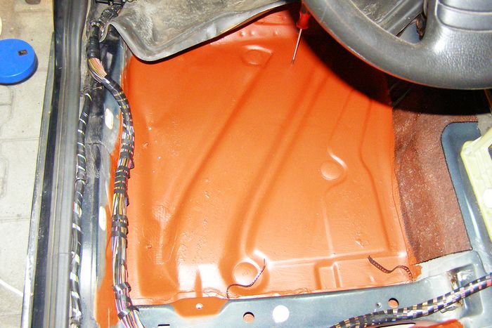

co dać na podłogę zamiast fabrycznego "asfaltu"?
czy w ogóle coś tam dawać...?
w zeszłym roku bodajże zmieniałem korki w podłodze ale jeden wyraźnie za późno... angryfire.gif

Możesz też zalać gumą ja tak progi zalewałem od środka.
A co to za guma? masz na myśli masę bitumiczną?
A może zwykłe maty bitumiczne - takie jak do car audio ??
Ja u siebie położyłem takie z dodatkową warstwą filcu.

bez jaj serio? Przecież to lęgowisko korozji będzie. Fluidol rozumiem ale gumą :/
Do uszczelnienia kapsli użyłem coś takiego KLIK KLIK co prawda szuwaks "z budowlanki" ale do zabezpieczenia karoserii też się nada dobrze przylega i nie puści grama wody, wypędzlowałem tym też okolice wlewu od wewnątrz i inne newralgiczne zakamarki, nie odpada jak biteks czy baranek po jednej zimie

podłoga też już naprawiona...
poszedł brunox, epidian, trochę maty szklanej, minii chemoodpornej i kupa roboty... zlosnik.gif
