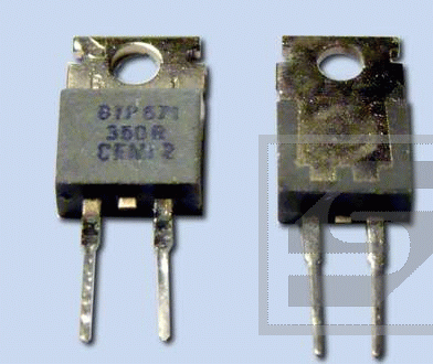

Proponuję BYP671-xxx lub BYP671-xxxR. Różnica jest taka, że jedne mają na metalowych "pleckach" anodę a drugie katodę. Nie pamiętam teraz które są które. Ty potrzebujesz te z anodą na pleckach. Fota wszystko wyjaśni:
Dlatego te, że dobrze i pewnie dają montować do Twojego układu: składasz je pleckami do siebie i skręcasz śrubką (otwory ma). Pod śrubkę dajesz przewód z centralki. Dwie nóżki to anoda i katoda. W obu obcinasz anody coby nie przeszkadzały a do katod lutujesz po przewodzie (zaizoluj koszulką), których drugie końce wepniesz do przewodów na kierunki w słupku. Potem całość w koszulkę termokurczliwą i masz zmontowany "moduł" wink.gif
