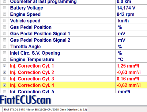

mam coś takiego,
trzeba już wymieniać, czy jeszcze go troszkę skatować?
jaka jest norma? ile komp wysteruje?
temp silnika przy wykonaniu pomiaru?
narazie z tego co podajesz bez temp silnika i pelnego testu korekty nic nie wynika

na zimnym czyli około 60st,
(natomiast na ciepłym, czyli około 80st, się waha od 0,6 do 1,25)
log z fesa na cieplym silniku obroty jalowe i 3000rpm
Nie jest dobrze ale nie tragicznie ( ja mam +/- 0,1 dla wszystkich )
Kup nowy filtr paliwa - dobry markowy UFI i do tego dobry markowy środek do czyszczenia wtryskiwaczy ON w szynach CR i wlej do kilku baków / tankowań .. ale stopniowo nie wszystko na raz
I powinno sie poprawić znacząco .....
a promcie bardzo - log CSV do pobrania,

na tym płaskim jest 3000 obrotów, potem jest jałowy,
a rpm w logu to gdzie wcielo, tak czy siak jezdzij, zacznij sie martwic jak wartosci beda znacznie wieksze

Tak jak napisałem dobry środek do CR i zobaczysz, ze sie znacząco poprawi... ja mam STP ale najlepszy chyba jest Liqui Moly.... może teraz wleje jak będe wymieniał filtry w tym paliwowy...
