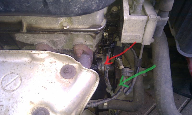

1.Czy objawem padu sprzęgła/okladek ciernych jest niemoznosc ostrego ruszenia? Niewazne z ktorego biegu, jak ostro dodaje gazu to obroty na początku podnoszą sie do góry ale samochod prawie nie przyspiesza, dopiero po chwili jakby zalapal i auto dostaje kopa a oborty wtedy spadają - tak jakby zasprzęglenie zaszlo po chwili- tak po 2,3 sekundach
2. Mam wyciek oleju w okolicy oringa wspornika cewek zapłonowych
i olej ten zasyfia okolice - czy tam wlasnie nie ma sprzęgła pod cewkami (zielona strzałka) i po prostu nie dostal sie na okladziny cierne? (Punto II 1.2 8v)

1. Moze tak byc. Istnieje tez czasem problem z mechanizmem roznicowym i objawy sa podobne.
2. Jest sprzeglo po tej stronie, ale skrzynia skrecona z silnikiem i taki wyciek raczej nie wlypnie na dzialanie tego ukladu.

2. nie, wyciek spod cewek nie zasyfi sprzęgła, jeśli miałbyś nieszczelność na łączeniu skrzynia-silnik tak dużą to wszystko szlak by trafił dawno temu
