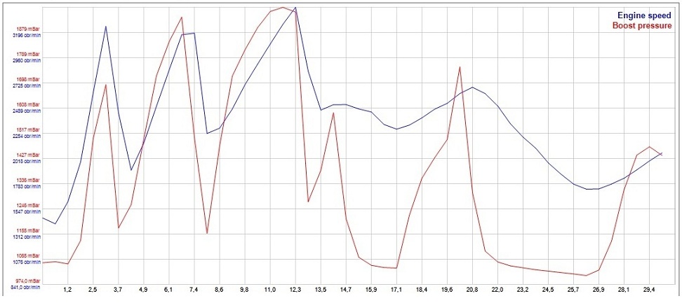

W załączniku pomiary obr/doładowanie - wydaje mi się że nie ma tragedii a i tak kopci...
> wykres jest nieczytelny, lepsze sa dane w tabelkach.

Zrób test jeszcze raz - III bieg , gaz w podłogę od 1800 do 4 tys. obr/min , dorzuć do logowania pomiar z przepływki i ciśnienie na CR .
