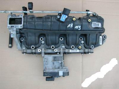

Klapy wirowe
Dla tych, którym się wydaje, że mając plastikowy kolektor nie mają klap wirowych
Z tej strony to ja nie widzę klap wirowych.
Pozdrawiam BAS
Bo cały mechanizm jest schowany w środku. A ten wielki sterownik to myślisz, że od czego ? smile.gif
Weź mnie nie strasz bo dostęp tam jest mocno przeciętny a idzie zima.
Pozdrawiam BAS
> Weź mnie nie strasz
Na pocieszenie powiem, że podobno to najlepsze rozwiązanie jakie wymyślili w tych silnikach i działa
to ja już nie wiem, czy mam...
Może sami zobaczycie coś:
Ty masz kolektor z fotki powyżej. Czyli klapy są ale całkowicie niewidoczne bo cały mechanizm schownay jest wewnątrz.
tyle, że nie widzę u siebie tego niemałego sterownika... już zgłupiałem... confused.gifconfused.gif
No to by była ciekawostka. Zajrzyj od tyłu pod kolektor. Jak nie ma sterownika to albo klap rzeczywiście nie masz albo zgubiłeś sterownik zlosnik.gif

Nie masz DPF to i klapy są zbędne. Ten wynalazek służy głównie do eliminacji czarnego bąka, który powstaje przy mocnym wciśnięciu gazu i braku odpowiedniego ciśnienia w dolocie. Tak czy inaczej, klapy zabudowane w plastikowym kolektorze są bardzo trwałe i nie wymagają obsługi.
> Oooo wreszcie jakieś info po co to jest
> Tylko jak to ma działać jakoś nie widze
Przewertowałem masę stron www, forów i prasy. Zmienia to w jakiś sposób ciśnienie / podciśnienie w kolektorze i powoduje zawirowanie powietrza i mieszanki w cylindrze. Efektem jest duzo lepsze spalanie w cylindrze, wtedy kiedy turbo nie jest w stanie dostarczyć odpowiedniej ilości ciśnienia.
