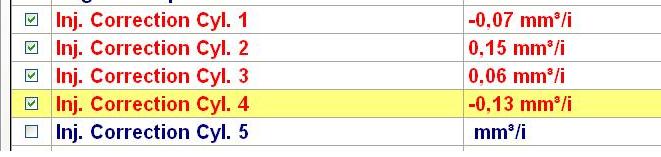

korekta dawki paliwa
na zdjęciu wartości odczytane w FES
czy to normalne czy coś nie tak ?
jak jest zimny na jałowym biegu trochę jakby nierówno pracował/trzęsie silnikiem troszkę; po rozgrzaniu jest OK
o co kaman ?

Korekcje nie są złe - rozumiem, że to bieg jałowy po rozgrzaniu silnika? Sprawdź kolor blokad na wtyczkach wtrysków, jak masz żółte to wypnij każdą wtyczkę i zobacz czy styki w środku nie są wypalone (trzeci wtrysk)- można je podociskać profilaktycznie. Jak masz pozmianowe niebieskie to to sprawdź, czy nie ma koszulek termokurczliwych na przewodach do wtrysków - podczas wymiany wtyczek trzeba przeciąć przewody i je zlutować, wiele ASO robi to tragicznie i są problemy. kolejna spraw to czujnik ciśnienia doładowania - należy go wykręcić i wyczyścić. Jeśli drgania nie ustąpią to podejrzane są klapy wirowe.

W moim GP 1,9 M-jet występuje dość uciążliwy kłopot. Problem polega na tym, że pierwszy raz samochód odpala bez zarzutu za pierwszym razem. Po przejechaniu 3-5 km trzeba kręcić z 4-5 razy zanim zapali...wymieniłem w zeszłym tygodniu akumulator na nowy, olej oraz wszystkie filtry i problem ciągle pozostał. Gdzie szukać przyczyny takiego stanu rzeczy?? Czy jest możliwość, żeby paliwo się cofało z całego układu?? Biorę pod uwagę coraz to różne teorie...
Poniżej wstawiam screena z Fiat Ecu Scan i zwracam się do was z zapytaniem czy normalną rzeczą jest to, że korekta paliwa jest aż tak bardzo zróżnicowana?? Dlaczego wartości dla cylindrów 3 i 4 są ujemne i czy to jest normalne?? Czy może właśnie te ujemne wartości są odpowiedzialne za te problemy z odpalaniem???

Przyczyną może być problem z uzyskaniem ciśnienia podczas rozruchu. Jeśli na ciepłym nie zapala to stawiał bym na problemy z ukłądem paliwowym - ciśnienie CR trzeba zobaczyć jakie jest w trakcie kręcenia na zimnym i ciepłym silniku - moze trzeba by było zrobić test na przelew ale na razie FES-em sprawdzić
Tak to normalne.... nie są duże

Czasami uszczelnienie na wtryskach puszcza przy nagrzanych wtryskach i musisz zrobić test na przelew na zimno i przy nagrzanym aucie....
