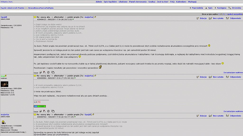

Mierzyłem jak miałem problemy z ładowaniem.
Odłączone całkowicie radio i CZ - pobór prądu 25mA, z radiem podłączonym po stacyjce i CZ pływa między 65 a 85mA, po ~5 minutach od zamknięcia auta spada do 42mA, a z radiem podłączonym przed stacyjką najmniej jest 120mA.
> Mógłby ktoś zmierzyć ile prądu wieje z baterii na postoju, w spoczynku, bez alarmu? Bo chyba moje
> padło ma na niego zbyt duży apetyt ale chciałbym się najpierw upewnić zanim zacznę
> Pozdro!
a ile Ci znika?
> a ile Ci znika?
120mA icon_eek.gif Nie mam alarmu. Dużo? Dobrze? Mało?
> 120mA Nie mam alarmu. Dużo? Dobrze? Mało?
> dużo za dużo, max 30mA
No...
Mam wrażenie, że dziś słabo zapalił.
Aha, akumulator ma 3 dni.
Radio fabryczne? Zmierz pobór po odłączeniu radia, tylko nie od razu a po kilkunastu minutach postoju.
17,5mA (praktycznie po 1 minucie od zamkniecia obwodu) - alarmu brak, radio alpine zasilane tylko po zapłonie(stacyjce).
