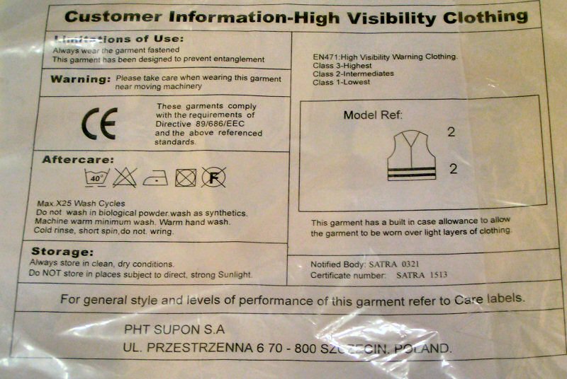

a jakie mają oznaczenia pomarańczowe? zgodne z dyrektywą, te przedstawione na zdjęciu są ale czy ważny jest kolor to niewiem.gif

Powinny spełniać wymagania CE, EN471, TÜV, spróbuję do nich dotrzeć i poszukać info o kolorze. Na pewno nie może być biała (nicht bleichen) grinser006.gif
