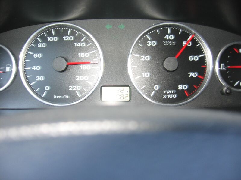

Wczoraj nudziło mi się więc wsadziłem swój zadek w brawiszona i popierdzieliłem tam gdzie można osiągnąć grande performance (osiągi) jak by ktoś nie czaił i okazało się że to coś przed oczami kłamie jak najęte.
Więc jak pakazuje ci powidzmy 140 kmh to zapomnij o tym - tak naprawde popylasz ok 129 kmh. Ale od początku.
Jadęc w jedną stronę był gaz do prawie do podłogi i okazało się że przy licznikowych 190 kmh na GPSie pokazało się "tylko"181.
Mówiąc szczerze więcej bałem się jechać bo po 1 ciemno po 2 opony zimowe po 3 silny boczny wiatr ale te 190 lub jak kto woli 181 to nie jest koniec tak więc należy ocenić że JTD lata około 200 kmh. mam film który pokazuje wyraźnie że Bravencja popierdziela 210 kmh zlosnik.gif(licznikowo). Jak kto se życzy to mogę wysłać mailem - ale wracając do gpsa.
jak jedziesz do 60 to tyle jedziesz ale już
80=75
90=82
100=96
120=114
140=129
160=148
170=160
180=ok 170
190=181
Jak się zrobi ciepło i założę letnie papucie wtedy dam ognia na maxa do na Kormoranach komfort jazdy jest tragiczny jaby jechać polonezem 130 palacz.gif.
Na koniec należy dodać że obserwacje te wynikają z wielotygodniowych obserwacji tego bardzo interesującego zjawiska jakim jest prędkość.
Jutro zarzucę zdjęcie GPS z zapamiętaną V-max czyli 181 kmh

nic nowego zlosnik.gif - wg norm prędkościomierz może oszukiwać bodajże do 10% - oczywiście tylko na plus

Od dawna wiadomo, że liczniki zawyżają, nie tylko w bbm-ach.
Dlatego na autostradzie, jeżdżę 140-150 i nigdy nie miałem problemów z radarami.

No cóż , powszechnie wiadomo , że liczniki zawyżają , ale fajnie że w koncu znalazł się ktoś wink.gif kto to zmierzył , ciekawe tylko czy odchyłki są powtarzalne .
Ja swoim w lato pomykałem na konkretnej trasie licznikowo 190 w 4 osoby , ale dostrzegli to i nie mogłem pocisnąć więcej biglaugh.gif
Czyli było to jakieś 180 , całkiem nieźle .

No to by się mniej więcej zgadzało - ja kiedyś zrobiłem taki test na hamowni, wyszedł błąd ok 4.5% - tzn 100 licznikowe to ok 95.5 zmierzone. Oczywiście ten układ pomiarowy te ma jakiś bład, ale rząd wielkości zgadza sięz tym co u ciebie

Dobrze ze pokusiles sie o takie obliczenia, ale szczerze mowiac smiem watpic w ich dokladnosc. To raczej malo mozliwe zeby tak bylo. Chodzi mi o rozne przeklamania przy roznych predkosciach.
przeklamuje o 0 km/h
> 80=75
przeklamuje o 5 km/h
> 90=82
przeklamuje o 8 km/h
> 100=96
przeklamuje o 4 km/h
> 120=114
przeklamuje o 6 km/h
> 140=129
przeklamuje o 11 km/h
> 160=148
przeklamuje o 12 km/h
> 170=160
przeklamuje o 10 km/h
> 180=ok 170
> 190=181
przeklamuje o 9 km/h
Kiedys robilem test na przeklamanie licznika w CC900.
Nie uzywalem do tego gpsu tylko slupkow przy drodze. Testow robilem kilka i za kazdym razem wynik wychodzil bardzo podobny co potwierdza ze wynik byl dobry. Wyszlo ze licznik przeklamuje o 11% (tzn gdy na liczniku jest 100km/h to naprawde jedziemy 89km/h). I zaleznosc byla liniowa. Tzn gdy na liczniku jest 50km/h naprawde jedziemy 44,5km/h a przy 150km/h licznikowych naprawde bylo tylko 133,5km/h.
I taki wynik ma dla mnie sens.
Bo w jaki sposob licznik moze przeklamywac przy roznych predkosciach o rozny procent? Ja wiem ze w CC licznik jest napedzany linka, a w BBMach jest elektroniczny, ale to raczej nic nie zmienia. IMHO twoj wynik jest niedokladny bo przeklamanie licznika powinno byc liniowe, a nie tak ze przy pewnych predkosciach pokazuje dobrze, przy innych ciutke zle a przy jesczze innych zupelnie zle.
