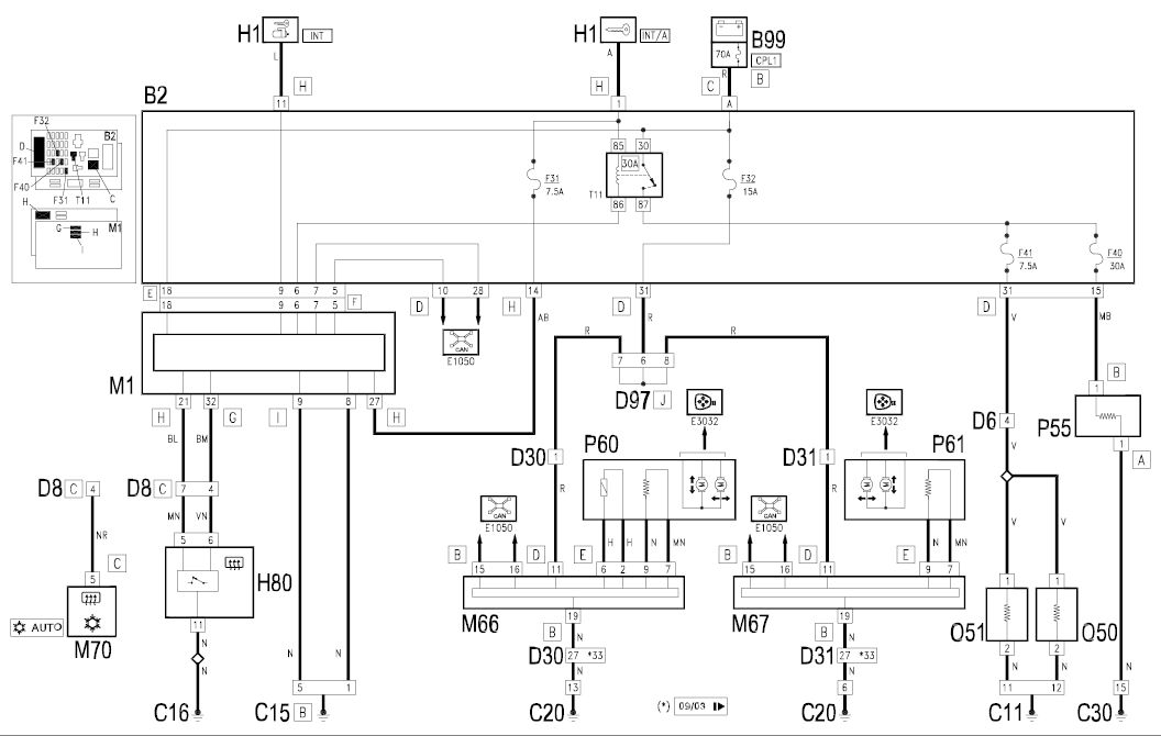

Ze schematów które kiedyś ściągnąłem do Stilo wynika że przekaźnik T11 obsługuje szybę i dysze spryskiwaczy. Lusterka zasilane są bezpośrednio z komputera pokładowego .....

trochepoprawie to co mój przedmówca napisał - rzeczywiście tylna szyba jest załączana przez przekaźnik T11 (skrzynka bezpieczników w kabinie)
Lusterka są załączane przez moduł sterowania drzwi (po każdym w drzwiach)
I jedynym wspólnym elementem w tym momencie jest w zasadzie wyłącznik i jego podłączenie do body.
P 60 i 61 - lusterka prawe i lewe
M 66 i 67 - moduły sterowania drzwi
P55 - grzalka tylnej szyby
O50 i 51 - grzałki spryskiwaczy
M1 - body
B2- skrzynka bezp.
M70 - centralka klimatyzacji
H80 - ster. klimatyzacją

Tylko z tylna szybą - zał. szybę, zał. lustra (z reszta wynika to ze schematu powyżej)
JA bym też dokładnie sprawdził czy F31 jest OK i czy dochodzi do niego napięcie po odpaleniu auta, jeżeli potwierdzimy że wszystko z nim gra, to mamy też raczej pewność że na T11 (85) też mamy +12V i brakuje tylko masy na (86) żeby układ zadziałał.
Jeżeli nie będzie na nim napięcia to ja obstawiam że traci się na zacisku 1 skrzynki bezpiecznikowej, pewnie mu się zgniło ...... no chyba że stacyjka ale to pewnie coś innego by też nie działało ...

no to sprawdź czy po zał. masz napięcie na bezpieczniku F40 (tym od szyby), bo
- albo masz uwaloną jakąś cześć wspólna dla szyb i lusterek (czyli bezpiecznik 70A od aku dający zasilanie przez przekaźnik na syzbe i jednocześnie idący do złącza D97 dający zasilanie na oba moduły sterowania drzwiami, ale w to wątpię, bo tak zamek pewnie centralny i szyby nie działały jeszcze, poza tym to jest też zasilanie body, wiec więcej rzeczy by padło)
- albo padły wkłady w obu lusterkach i spieprzyło Ci sie ogrzewanie szyby (czyli masz 2 niezależne przyczyny)
