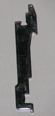

Panowie pomocy . Wymieniałem dzisiaj tylne hamulce w padlinie brata i jest mały zonk z ręcznym . Na maxa zaciągnięty aż dźwignia, którą linka ciągnie, opiera wew na piaście i lipa słabo trzyma. Bębny pomierzone, ładnie wyszlifowane, wyczyszczone , linki bebechy nowe . Tylko jest jedno ale , samoregulatory są zintegrowane ze szczękami i jest sobie taki rozpierak
którego nie wymieniłem . Czy on może mieć cośwspólnego , ja stawiam że tak . Jednak są tu lepsi znawcy którzy może pomogą.

Rozpierak wygląda jak nowy więc nie powinien być zbytnio wyrobiony
Bo na zdjęciu jest zapewne nowy rozpierak wink.gif Jedyną opcja że to wina rozpieraka to taka że mógłby on się zgiąć w co wątpię.....
waytogo.gif zdjęcie poglądowe
Były prościutkie
