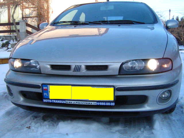

Z bliższej perspektywy
> Co by lepiej było widać
z tej perspektywy fakt lepiej widać boje_sie.gif bożesz jak można tak spaprać ...
...takie piękne auto
Co się chłopa czepiasz , zrobił jak mógł najlepiej , inaczej by czekał niewiadomo ile i za ile na oryginał biglaugh.gif
Fajnie ale jesli dobrze widze to jest zderzak od wersji benzynowej ....
W lecie auto bedzie momentalnie puchlo - IC nie ma chlodzenia.
........ ja niedawno zmieniałem przedny zderzak ... niema z tym w dzisiejszych czasach najmniejszego problemu ... a i swej marysi nie wcisnąłem zderzaka od B B nawet jak bym dostał za darmo .... tylko kupiłem od marei i pasuje ..........
Częściowo IC jest chłodzony z głównego wlotu , może to być jednak faktycznie niewystarczające podczas upałów , wtedy wiertarka z wyrzynarką i do dzieła smile.gif

Czesciowo to on jest chlodzony z otworu do tego przeznaczonego - IMO jest on stanowczo zbyt maly.
U Larsa IC jest praktycznie zaupelnie zasloniety.
Jesli auto bylo naprawiane w ASO lub czyms podobny to chyba jednak nalezaloby tak pokombinowac zeby wymienic zderzak.

Miałem tez niedawno przyjemność zaliczyć dzwona. Po oglądnięciu tego zdjęcia jechałem oglądać rezultaty pracy blacharza z lekką nutą niepewności.
Naszczęście jestem mile zaskoczony. Smiem twierdzić ze wynik lepszy niż oryginał. Przed wypadkiem klapa troszke była nierówno do błotników a teraz igła. Ciekawe jak będzie po malowaniu. A swoją drogą samochód wygląda ciekawie z czarnym błotnikiem, białą maską, granatowym zderzakiem i niebieską resztą.
Ameryki pewnie nie odkryje ale niech was ręka boska broni kupować nowe zamieniki. Jesli musicie to tylko uzywane oryginały. Gość cały dzień pasował błotnik bo za sk....a nie chciał mu siąść. Pechowo trafiłem bo między swietami i w swieta giełdy nieczynne a na szrotach w Krakowie nie kupiłem błotnika.
Jak będzie efekt finalny to coś napiszę jeszcze.
Po pierwsze ciezko je dopasowac, a po drugie te zamienniki robione sa z jakiejs badziewnej stali nieocynkowanej, niezabezpieczonej antykorozyjnie i juz po pol roku rudy wyłazi na tych elementach.
