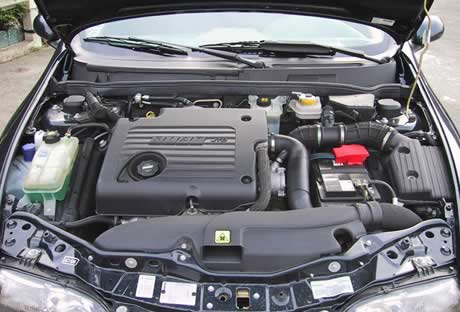

Mam akurat zdjecie z JTD, ale chyba o ten wlot Ci chodzi?
Gdyby ktos mial do sprzedania taki wlot do 1.6 z klimą, to prosze o kontakt na priv lub [email protected]
Dzięki no oto mi chodzi. Ale czy oby dokładnie taki sam jest w TD 100 ??
> taki sam na 100%
Identyczny "łapacz" mam też w TD75...
Zwróć uwagę, żeby wykładzina maski była dobrze przymocowana i nic go przypadkiem nie przesłaniało...

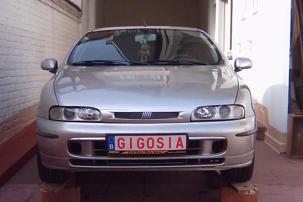

A co do zderzaka, to powinien wyglądać tak jak mój...

Sprawdzilem w eperze. Do JTD i TD100 wlot jest taki sam- numer katalogowy 46521062 i 46553488. Ten pierwszy nawet pasuje do mojego 1.6.
Cena w serwisie pierwszego numeru kat.-126zl, drugiego numeru kat.- 187zl. beksa.gif Nie rozumiem tylko czemu taka rozbieznosc, skoro sa do tego samego modelu niewiem.gif

po lewej masz wyciecie na chlodnice oleju, po prawej na intercooler. pod zderzakiem powinienes miec takie chwyty powietrza, co to kieruja je w odpowiednie miejsce. mowimy oczywiscie o wersjo TD100 biglaugh.gif

Okazało się że zdezak niestety kupilem zły. Ale oprócz tych dziór jest identyczny z moim od diesla. Więc przy pomocy wiertarki piłki i pilnika wykombinowałem gustowną dziurkę i jest super.
A tak na marginesie autko jest na "wykończeniu" po weekendzie będe już od nowa obcował z moim "bolidem".
> Więc przy pomocy wiertarki piłki i pilnika wykombinowałem gustowną <b>dziurkę</b> i jest super.

W wersji z klima jest male wyciecie na zaworek czynnika klimatyzacji. W wersji bez klimy to wyciecie jest wieksze, bo w tym miejscu jest korek zbiorniczka wyrownawczego cieczy.
> Ewentualnie może ktoś z was bywa na giełdzie w Gliwicach albo w
> Poznaniu. Może tam coś takiego mają bo w Krakowie lipa.
nic ie mow o gieldzie w poznaniu... za uzywke facet chcial 160pln, a za mniej niz 150 sprzedac nie chcial icon_eek.gif (mial to jako jedyny na calej gieldzie).
w koncu dostalem za 80zl na szrocie w poznaniu (po blisko 4-5 miesiecznych poszukiwaniach) pad.gif
a jesli chodzi o wyciecia to kolega powyzej napisal co i jak...
Czyli jesli dobrze zrozumiałem to chwyt z modelu bez klimy można założyc do modelu z klimą ??
