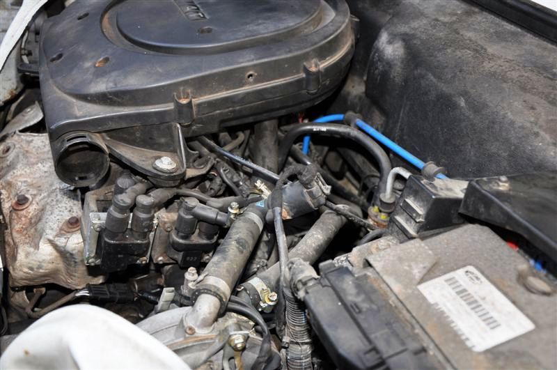

Czy ktoś po zdjęciach jest mi w stanie stwierdzić czy w tym 1,1 MPI jest wszystko podłączone dobrze, chodzi o mikser LPG i węże chłodzenia.... ????
Dziś znów odpowietrzałem autko kumpla i niby wszystko oki a jednak słabo grzeje, ostatecznie biorę wozidło na przejażdżkę koło środy na dłużsżą trasę ale ta pompa to wiem że raczej konieczność....
wstępnie luknijcie na to podłączenie LPG
