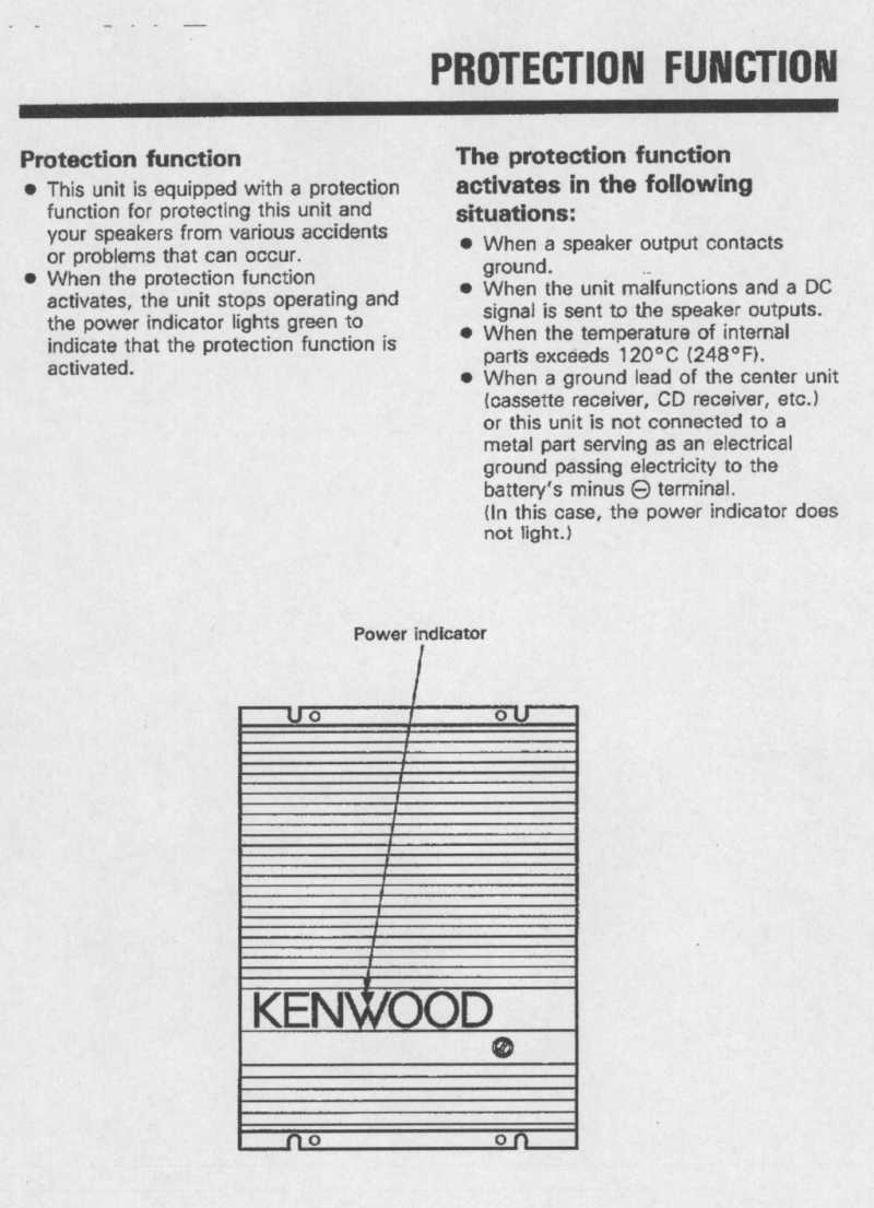

w załączniku jest strona z instrukcji, niestety niejestem kumaty w tym języku chaja.gif

Manual KAC-723
Strona 9 (po angielsku).

Zielona kontrolka oznacza załączenie zabezpieczenia. Czyli skoro chwilę po załączeniu zaświeca się czerwona - wygląda na to że wszystko jest OK.

skoro tak powiadacie to chyba jest spoko, bo myślałem że 150pln w błoto IThankYou.gif

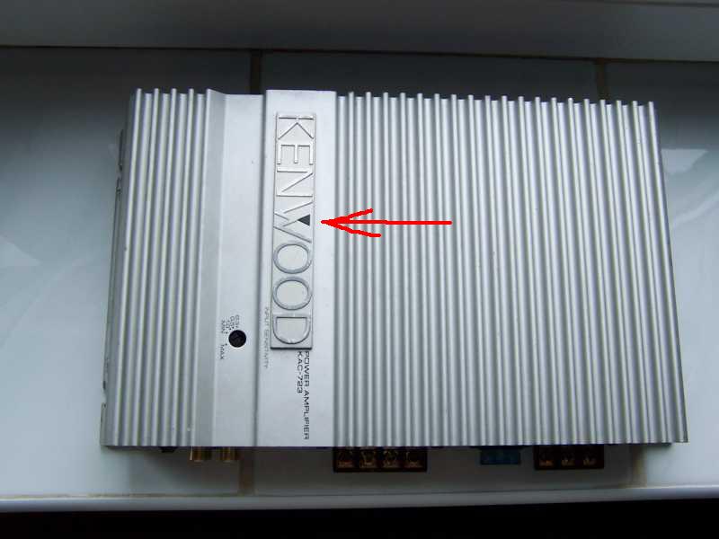

w dodatku to ma sens wizualny - kenwood w logo ma
ten trójkącik czerwony, więc na wzmacniaczu podczas

Już pisałem czemu.. żeby włączony wzmacniacz miał
o taki właśnie napis:
alez ja to rozumiem. ale nie zmienia to faktu ze zielony kolor tu sygnalizujacy zadzialanie zabezpieczenia z reguly kojarzy sie wlasnie z normalna praca
