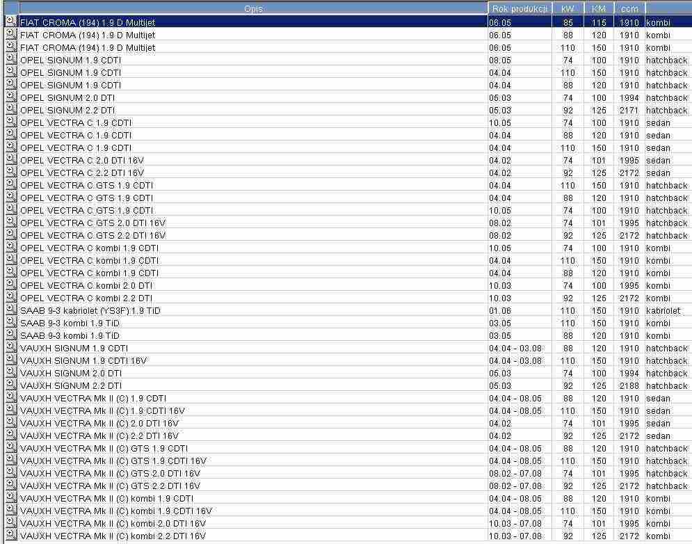

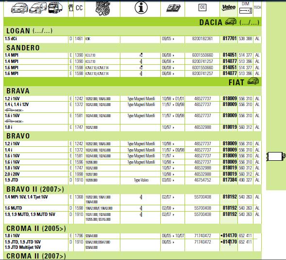

Chłodnica na alledrogo wraz z filtrem/osuszaczem to 330 zł valeo / do Vectry C.... niby do Cromy pasuje - sprzedawca zapewnia,że na pudełku jest wymieniona Croma ale nie jestem na 100% pewny bo w katalogu Valeo jest inny numer confused.gif u mnie na budziku 93 tys km rocznik produkcji 2007- paźdiernik
nr. OE: 71740472 nr Valeo to:814170
tecdoc nie lyka numeru valeo, moze useruje za starego 4/2011 zlosnik.gif
ale po OE ktory podajesz
zastosowanie OE = Nissens 94598

Można by było kupić to taniej od Vectry C na alledrogo z przesyłką może 350 zł ale czy to bedzie pasować to nie wiem bo wymiary sa inne więc nie ryzykowałem i zamówiłem w warsztacie Valeo do Cromy wraz z filtrem/osuszaczem

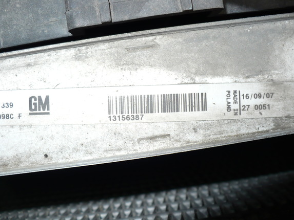

Mój oryginał ma znaczek i naklejkę GM, więc obstawiam, że jest dokładnie taki sam skraplacz.

Nie udało mi się dostać do numerków skraplacza, ale skoro chłodnica wody jest GM to skraplacze pewnie też.
Moja chłodnica wody ma nr 13156387.
Pozdrawiam BAS
ps. Zauważyłem, że chłodnica wody jest Made in Poland, skraplacz pewnie też, więc już mam pewne podejrzenia czemu wypadają lamelki.
