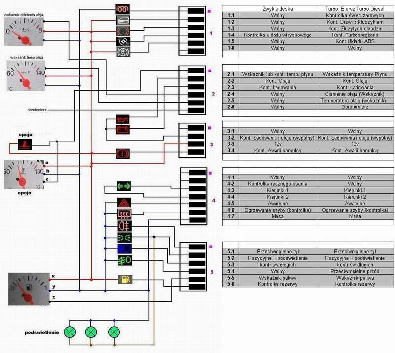

chłopaki kolejny problem bądź nie, mam tylko 4 kostki do licznika a jest 5 wejść na te kostki... co z tym fantem zrobić?
miałem licznik tylko z lampką sygnalizującą przegrzanie silnika a teraz zamontowałem licznik ze wskaźnikiem, ogólnie to w poprzednim też było 5 wejść a tylko 4 były podłączone.
Dzięki z góry za pomoc
w piątej kostce jest tylko kabel od kontrolki wtrysku (tzw marchewa ze względu na kształt piktogramu) nie w każdej wersji to było i nie ma sie czym przejmować, ja mam 1,4 z 98r i też mam 4 kostki do licznika ok.gif
Zgadza się. A ja sobie dorobiłem tę piątą kostkę i wykorzystałem wolne lampki do dodatkowych sygnalizacji.
