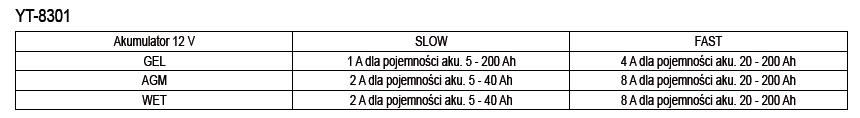

Yhm, czyli jakbym kupil TAKI na 12A to naladuje szybciej ale 'gorzej' jesli chodzi o jakosc?
Martwi mnie ta tabelka z instrukcji gdzie jest napisane ze tylko w trybie FAST daje 8A:
Nie spodziewaj się po tym chińskim produkcie, że będzie miał parametry takie jak podano na opakowaniu. Oglądałem z ciekawości go na żywo w Bricomarche i wg. mnie oceniając jego wagę i wielkości myślę, że max z niego da się uzyska 4A prądu ładowania. To oczywiście wystarczy aby podładować aku przez noc. Ja osobiście po przesiadce do diesla wyleczyłem się z wszelkiej maści prostowników z elektroniką, która odcina ładowanie akumulatora po osiągnięciu 14,4 lub 14,7V na jego zaciskach co nie daje w pełni naładować aku.. Wygrzebałem z garażu stary ruski prostownik z ręczną regulacją, wbudowałem w niego voltomierz oraz amperomierz i teraz widzę jak przebiega proces ładowania. Wracając do pytania o produkt - wg mnie n ie warto. Jest dużo lepszych, tańszych i polskich prostowników.

Masz rację, tylko to nie jest prostownik tylko ładowarka...nie musi być więc rozmiarów i wagi telewizora zlosnik.gif
8A napewno nie poda - bo to chińczyk, zresztą żaden prostownik czy ładowarka nie ładuje takim pradem przez cały proces ładowania.
