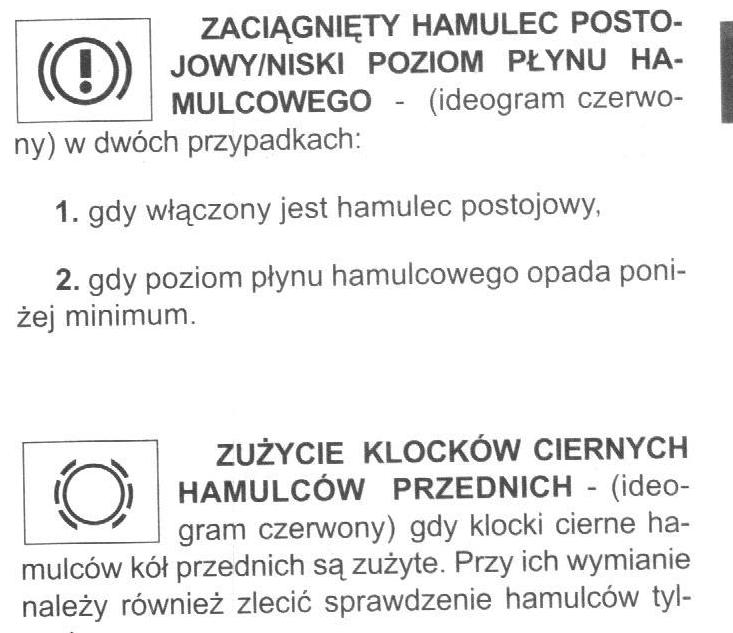

> Dodam że jak kończą się klocki u mnie też świeci
Nie miałem bravy ale z tego co wiem to od klocków była zawsze inna kontrolka z inną ikonką.
> Mam Bravkę 1.6 16v z 2000r i nie mam dodatkowej lampki od zużytych klocków tylko jest to ta sama
> kontrolka co od ręcznego stanu płynu hamulcowego itd
Hm to fotka z instrukcji.
dzieki za info.... postaram sie zlokalizowac blad i dam odpowiedz.
