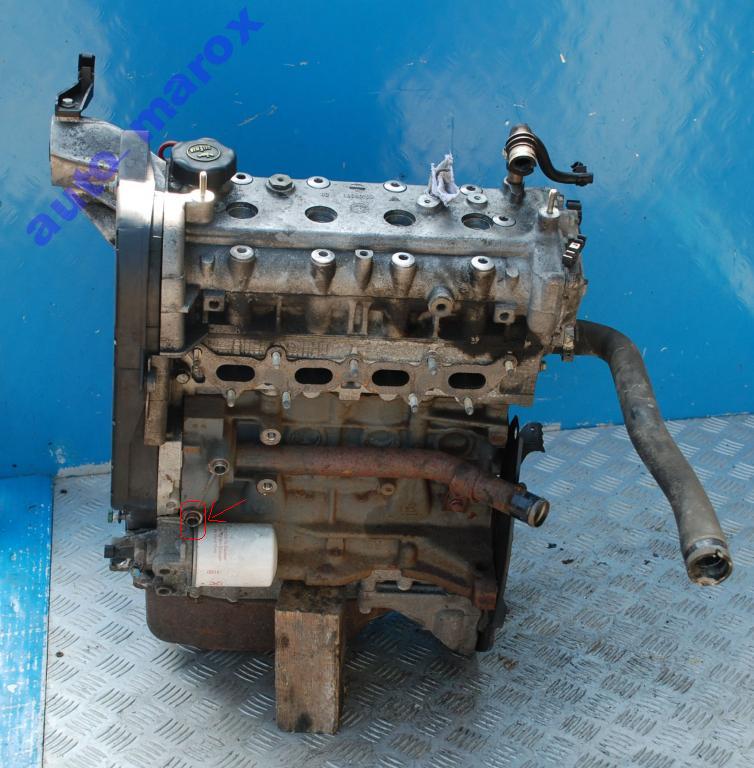

witam
ubywa mi płyn chłodniczy
zauważyłem w tym miejscu mokre krople
Po mojemu to tam siedzi pompa wody.
Pozdrawiam BAS
dokładnie , miałem takie 1.2 w seicento , pewnie uszczelka nie trzyma juz ok.gif
chodzi mi dokładnie o ten otwór bo z niego mi kapie.
tam jest jakaś śruba,czy kołek?
bo nie mogę wyczuć
> bo nie mogę wyczuć
Tam jest miejsce na montaż sprężarki. Jest to nagwintowany otwór z tulejką prowadzącą . Może jest błąd w odlewie lub ktoś wkręcił zbyt głęboko śrubę i pękł odlew .Proponuję wkręcić śrubę z podkładką na jakimś kleju uszczelniajączym
witam
mam to auto od 2005 roku nic tam nie było wkręcane, do tej pory nic tam ciekło może to mróz coś tam rozsadził,płyn był wymieniany na jesieni
> witam
To jest odlew zawsze istnieje możliwość błędu w odlewie .Zaślep to i po problemie.
ok dzięki za podpowiedź jutro luknę jaka tam śruba będzie pasować

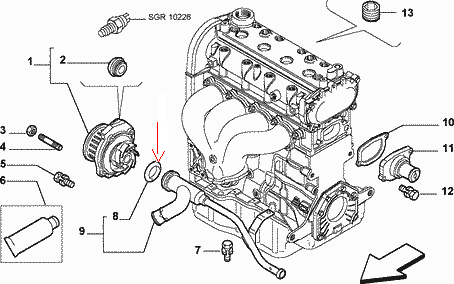

no i wszystko się wyjaśniło byłem u mechanika nie ciekło z tej dziury tylko z uszczelki z tyłu pompy na dołączonym zdjęciu nr 8
