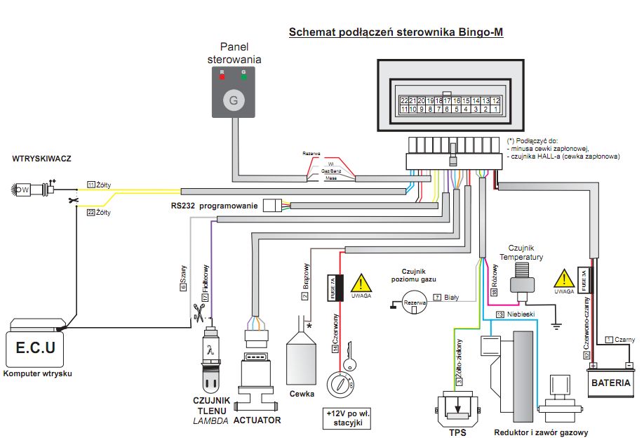

Gdzie mam połączyć stagowy emulator z bingo m?
W punkcie nr 11? Dobrze główkuję?
Czy może 13 pod elektrozawór?
> Tak na razie teoretyzując:
Pod elektrozawór 13.
