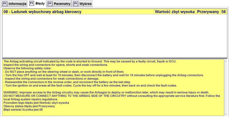

-Ostatnio zapaliła się kontrolka poduszki, po podpięciu do FES'a wyskoczył taki błąd: 285735394-fiat.jpg
Skasowaliśmy go, na drugi dzień znów się zapaliła kontrolka, znów ten sam błąd i znów skasowaliśmy icon_rolleyes.gif
Na następny dzień rano znów się zapaliła oink.gif pewnie się dalej się świeci irked.gif
Za co ten błąd odpowiada?

Zainteresuj się taśmą pod kierownicą, pewnie coś się ukruszyło.

Przysiad napięcia spowodował że sterownik airbagu zgłosił błąd , nie oznacza to że od razu padł całkiem .

Jednak to może być od spadku napięcia na akumulatorze. Teraz niestety trzeba skasować błąd bo inaczej sama nie zgaśnie .
