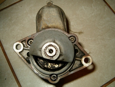

Wracając do tematu udało mi się zrobić fotki coprawda jakość ich nie jest oszałamiająca ale widać wszytsko co trzeba
... za wiele nie ma co się rozpisywać na temat dostępu do rozrusznika wierzchem wystarczy się trochę dobrze poginmastykować no i przedewszystkim wiedzieć gdzie on wóle się znajduje
z dołu jest przymocowany śrubą (czerwone kółko)
a u góry trzymają go dwie nakrętki (czerwone kółko)
zdjęcie wykonane od strony jak strzałka pokazuje od strony pasażera choć w/g mnie lepszy dostęp jest od strony kierowcy
... i sam rozrusznik
