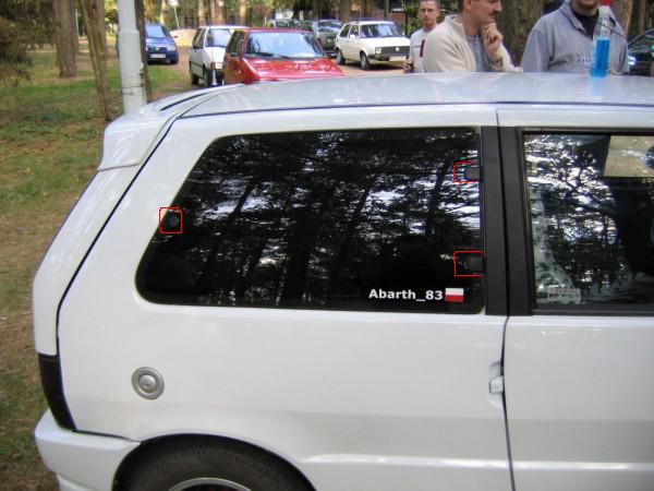

jeśli chcesz wsadzić szyby tylne uchylane to faktycznie trzeba wyciąć otwory (moim zdaniem za dużo roboty) mocowania są w takich miejscach:
można też wsadzić zwykłe szyby na samych uszczelkach wtedy nie musisz nic przerabiać - uniaki 3d miały dwie wersje tylnych-bocznych szyb ok.gif

niestety musisz poszukać szyb ze zwykłej wersji 3d - jest ich więcej niż z szybami uchylanymi smile.gif
szyby uchylane są większe od zwykłych dlatego nie zamontujesz ich w uszczelke oslabiony.gif

ja kiedyś zamieniałem te kawałki blach w uno van na szybki uchylne i nic nie musiałem wycinać w słupkach, poprostu usunąłem blache, zdjąłem stare uszczelki, założyłem uszczelki od uchylnych i przykręciłem szybki, pół godziny roboty myślę że i ty nie będziesz musiał nic wycinać ale może się myle. pozdro

Ja seryknie miałem nieuchylne, ale w słupkach były odpowiednie otwory, więc sądzę, że wszystkie nadwozia mają te otwory i nie robili wersji bez otworów.
